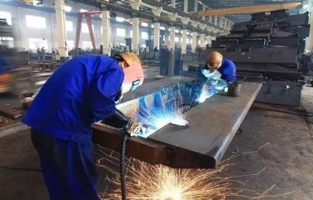

1、WearTu450焊接
WearTu450耐磨钢板采用低合金化设计, 因此具有优异的焊接性能。在保证WearTu450钢板硬度的同时, 保持低碳当量(CEV/CET)。结合出色的冲击韧性,WearTu450钢板具有卓越的抗焊接开裂性能。
焊接WearTu450而磨钢需要注意以下几个方面:
·使用低氢焊条,减少氢摄入
·在低应力区焊接
·按要求对钢板进行预热(参照表3)
为了获得得良好的焊接质量,在焊接前需对焊道进行清洁,如除湿,除油和清理氧化铁皮(根据EN 1011标准)。同时,焊接前需铣坡口,并按照手册的推荐指导进行焊接。
2、预热WearTu450前需要确认:
.焊材氢含量≤5 ml/100 g
.环境温度> 0℃并且空气湿度最高为70%
3中,根据WearTuf钢板的等级,厚度(单一钢板)和热输入推荐了不同的预热温度。
3
热输入:≤1.7KJ/mm;焊材氢含量:≤5ml/100g
单一钢板厚度,mm
钢种
3
WearTuf450
25℃
125℃
150℃
175℃
WearTuf 400/450/500多道多层焊接时最高层间温度推荐值:250℃
上表中的预热温度推荐值是根据在实验室条件下进行的小铁研实验结果得出, 实验遵循ISO 17642标准进行。
由于钢板存放地点和空气温度不同,建议在焊接前使用火焰喷枪等方式对钢板进行烘干处理,以去除钢板表面的潮气和水汽。
如果环境温度低于0℃,预热温度应在表中推荐值之上增加25℃。
如果WearTu450钢板需要预热,那么在整个焊接过程中,焊接区域的温度都要高于表中给出的预热温度。
如果钢板需要预热,那么在最开始的定位焊操作中也要对钢板进行预热。
如果WearTu450焊材的碳当量高于钢板,则推荐将预热温度比表中对应温度提高25℃。
如果焊缝是在应力集中区域,则预热温度应比表中推荐温度高25℃。
3、WearTu450焊材选择
焊接WearTuf钢板应使用低合金铁素体焊材,减少氢摄入量。
选择标注了氢含量≤5 ml/100 g的焊材。
选择低氢的药皮或药芯焊材时,一定要按照焊材供应商的指导标准来进行焊材处理。
如果使用手工电弧焊、 药芯焊或者埋弧焊,建议选择碱性焊材。
通常推荐采用屈服强度不超过500 MPa的焊材。
焊接方式简称
焊接方式
焊接类型
MMA
手工电弧焊
手工焊条,药皮焊条
GMAW,MAG
气体保护焊
实心焊丝+氩气/二氧化碳混合气体保护
FCAW
药芯电弧焊
药芯焊丝+保护气体
MCAW
金属粉芯电弧焊
金属粉芯焊丝+气体保护
SAW
埋弧焊
实心焊丝+焊剂
2和表3 中,推荐了采用不同焊接方法焊接 WearTuf钢板时,根据ENISO或AWS标准应采用的焊材等级。
表2铁素体焊材
标准
手工电弧焊
气体保护焊
药芯电弧焊
金属粉芯电弧焊
埋弧焊
EN ISO
2560-E 42X
14 341-G42X
17632-T42X
17632-T46X100
14171-S42X
AWS
A5.5 E70X
A5.28 ER80X
A5.29 E7XT-X
A5.28 E110C-X
A5.23 F7X
x-表示该焊材系列中-个或多个数字
如果根据表1钢板需要预热,但又没有预热条件,可以选用奥氏体(不锈钢)焊材代替。相比铁素体焊材,奥氏体焊材可溶解更多有害的氢离子/原子,从而降低焊接氢裂风险。奥氏体焊材的唯一缺点是成本较高。
表3奥氏体焊材
标准
手工电弧焊
气体保护焊
药芯电弧焊
金属粉芯电弧焊
埋弧焊
EN ISO
1600 E188Mn
14343 B 188Mn
17633 T 188Mn
17633 T 188Mn
14343 B 188Mn
AWS
5.4 E307-X
5.9 ER307
5.22 E307T-X
5.9EC307
5.9 ER307
X-标示该焊材系列中一个或多个数字。
保护气体:使用气体保护焊、药芯电弧焊、金屁粉芯电弧焊时,建议使用Ar +15-25%C02的混合保护气。
