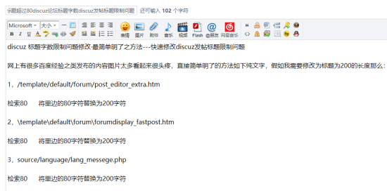

discuz 标题字数限制问题修改·最简单明了之方法---快速修改discuz发帖标题限制问题
网上有很多百度经验之类发布的内容图片太多看起来很头疼,直接简单明了的方法如下纯文字,假如我需要修改为标题为200的长度那么:
1,/template/default/forum/post_editor_extra.htm
检索80      将里边的80字符替换为200字符
2,\template\default\forum\forumdisplay_fastpost.htm
3,source/language/lang_messege.php
