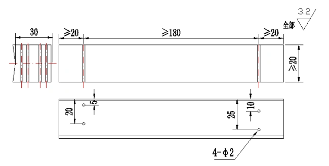

②  附录J的表J.1更改为新表J.1:
                      新表J.1  RB-L系列对比试块尺寸(推荐)                     单位为mm
RB-L编号
工件厚度t
试块厚度T
横孔深度位置
横孔直径
RB-L-1
6~10
4
2.0
RB-L-2
10~16
410
2.0
RB-L-3
16~24
51015
2.0
RB-L-4
24~36
5102025
2.0
RB-L-5
36~50
510203040
2.0
注:工件厚t大于50mm时,试块宽度应满足6.3.10.1的要求,横孔深度位置最小可为10mm,深度间隔不超过20mm,试块厚度与工件厚度之差不超过工件厚度的20%

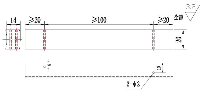

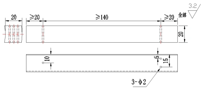

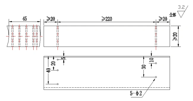

⑨ 附录J的图J.1更改为新图J.1:
a) RB-L-1试块
b) RB-L-2试块
c) RB-L-3试块
d) RB-L-4试块
e) RB-L-5试块
新图J.1  RB-L系列对比试块示意图(推荐)

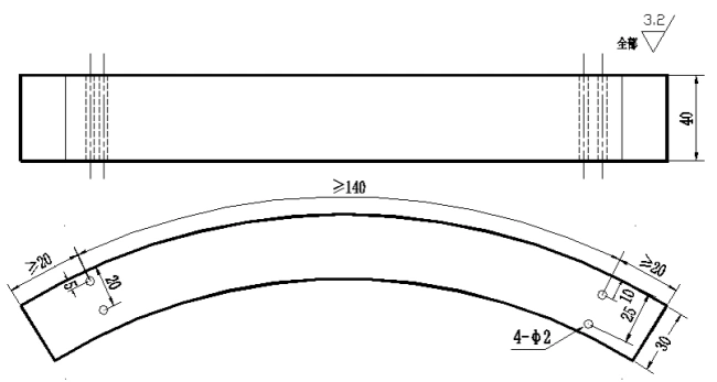

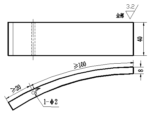

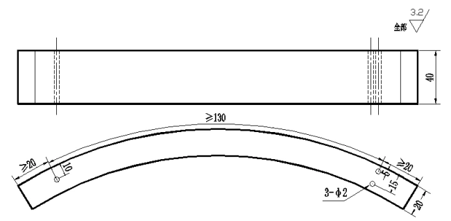

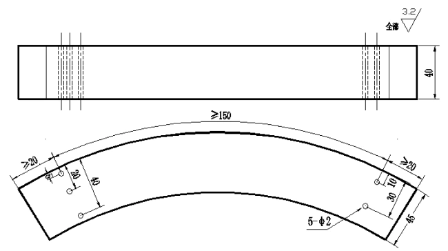

⑩ K.2.1条改用新条文:
    K.2.1 “对比试块RB-C的形状和尺寸见图K.1。为方便试块加工和灵敏度调节,也可使用如表K.1和图K.2的试块。
11  附录K的图K.1后补充K.1和图K.2
                    表K.1  RB-C系列对比试块尺寸(推荐)                    单位为mm
RB-C编号
工件厚度t
试块厚度T
横孔深度位置
横孔直径
RB-C-1
≥6~10
4
2.0
RB-C-2
10~16
4、10
2.0
RB-C-3
16~24
5、10、15
2.0
RB-C-4
24~36
5、10、20、25
2.0
RB-C-5
36~50
5、10、20、30、40
2.0
注:工件厚度t大于50mm时,试块宽度应满足6.3.10.1的要求,横孔深度位置最小可为10mm,深度间隔不超过20mm,试块厚度与工件厚度之差不超过工件厚度的20%。
a) RB-C-1试块
b) RB-C-2试块
c)RB-C-3试块
d) RB-C-4试块
e) RB-C-5试块
K.2  RB-C系列对比试块示意图(推荐)
