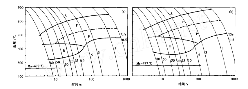

    连续转变动力学曲线
    从图1中可以看出,两种成分试验钢CCT曲线可以分为3个主要区域:高温转变区,相变产物主要为先共析铁素体和少量珠光体;中温转变区,相变产物主要为贝氏体;低温转变区,相变产物为马氏体。对比图1(a)和图1(b),无Ni(0. 02% Ni )试验钢各相转变温度均出现提高,Ar、Ar3分别由含0. 27% .Ni试验钢的670.2 C和860.0 C升高到710.1 C和882.5C,并且贝氏体和马氏体相变也相对提前发生。此外,当冷却速度≤5 C/s时,无Ni试验钢已发生贝氏体转变,而含0.27% Ni的试验钢需>5℃/s才发生贝氏体转变。

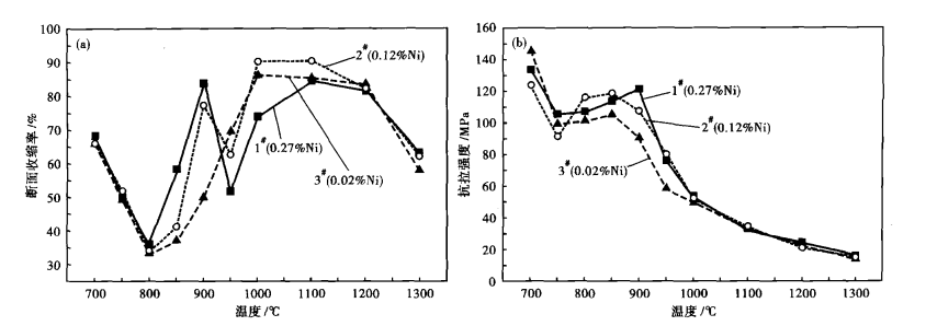

    高温抗拉强度和热塑性    从图2(a)可以看出,温度明显影响了材料的高温塑性,试验钢存在3个热塑性变化的典型区域: I区在700 ~900 C,该区塑性较差,800 C塑性低谷断面收缩率约30% ,随后随着温度的升高,材料塑性逐渐回升,但是与含Ni钢相比,不含Ni的试验钢区在900~1200 C,Ni元素对该段热塑性影响较大,含镍试验钢塑性在900C回升到80%后重新下降,950 C出现第二个塑性低谷,并且,随着Ni含量从0.12%增加到0.27%,断面收缩率由63%下降到51%,无镍试验钢则未出现第二个塑性低谷区,950C塑性达到70%; I区在1200~ TC,该区内3种成分试验钢塑性均随着温度的升高而下降。
    图2(b)试验钢的高温抗拉强度显示对应塑性波动较强的750~950C,材料的高温抗拉强度背离了随温度升高而降低的- - 般规律,在750 ~850℃,材料的抗拉强度随温度的升高略有增加,900C时含Ni较少和不含Ni的2*和3*试样抗拉强度开始下降,而含0.27% Ni的1#试样伸强度达到最大值。
