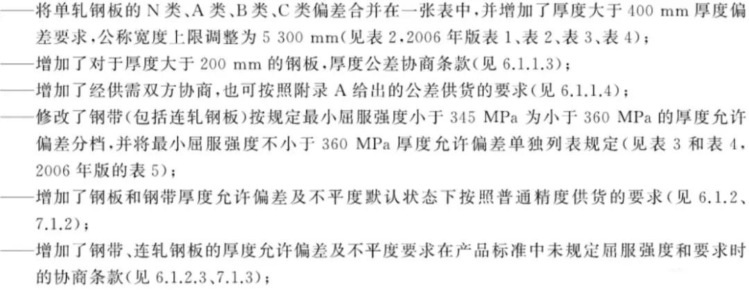

1、前言中关于厚度部分修订的描述
从上述描述来看,未进行按产品分类,不太好把握。另外对于将屈服强度修改后的对产品的影响,下面结合实际使用情况将举例说明,以帮助理解。
从标准中对于厚度的偏差规定来看,为便于描述可以将产品分为两类,一是单轧钢板,也就是中厚板生产线单张轧制的钢板,另一个就是热轧钢带包括由钢带剪切成的连轧钢板。
2、单轧钢板厚度偏差的修订
此次修订关于单轧钢板厚度偏差方面实质性改动不大。主要变动如下:
2.1 将公差类别N、A、B、C四类偏差合并在一张表格中,具体数值没有变化,属于编辑性修改。
2.2 增加了厚度为400mm以上的厚度偏差要求,具体内容为合同双方协议确定。
2.3 增加了对于厚度大于200mm的钢板,厚度公差也可由供需双方协商确定,并在合同中注明。
2.4 增加了经供需双方协商,也可按附录A给出的公差供货要求。

关于热轧钢带(包括连轧钢板)厚度偏差方面的修订主要是在于将原来屈服强度的分档由345MPa修改为360MPa。该部分的变化如下:
3.1 钢带厚度偏差按屈服强度分档,原分档由345MPa修改为360MPa。

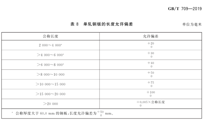

从标准中对于钢板长度的偏差规定来看,将产品划分为两类,一是单轧钢板,也就是中厚板生产线单张轧制的钢板,另一个就是由热轧钢带剪切成的连轧钢板。

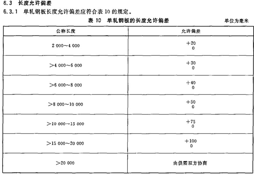

4、单轧钢板长度偏差的修订
此次关于单轧钢板长度偏差修订的具体内容,先看一下新旧标准关于此方面的具体内容:
2019版关于单轧钢板长度允许偏差规定
2006版关于单轧钢板长度允许偏差规定
从上面两个表格对照来看,就可以看出,此次标准关于单轧钢板长度偏差修订的具体内容为两点:
4.1 增加了对于厚度60mm以上且钢板长度为8000mm以下的长度偏差规定,对于这些钢板的长度偏差规定为0~+50mm。
4.2 对于钢板长度大于20000mm的长度允许偏差作了具体规定
将钢板长度大于20000mm的长度偏差由供需双方协商修改为具体的数值规定,修改为【+0.005╳公称长度】。这样做的好处是做了具体的量化规定,便于实际操作时掌握,这一点很重要。举个例子,例如钢板长度为40000mm时,按2019版标准的规定,其长度允许偏差为0~+200mm。
看到这里,是不是有个疑问冒出来了,为什么规定为【+0.005╳公称长度】,简单点说就是0.5%╳公称长度,而不是别的数字呢?其实细心的读者从上表中也能看出来,表格中的数据都是按0.5%╳公称长度算出来的,此处钢板的公称长度就是该范围中钢板的最大长度,所以我们只要记住这个规定就可以了,也就相当于表格中的数据都记住了,这样是不是很简单?

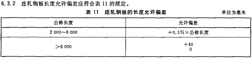

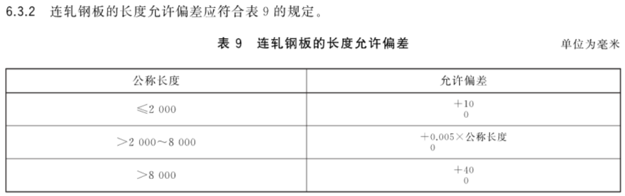

5、连轧钢板长度偏差的修订
5.1 连轧钢板长度偏差修订的具体内容
关于连轧钢板长度偏差的修订其实就一点,就是将长度小于2000mm的偏差单独规定为0~+10mm。
2006版标准中关于连轧钢板长度允许偏差的规定
2019版标准中关于连轧钢板长度允许偏差的规定

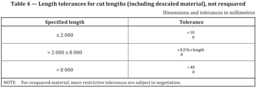

5.2 连轧钢板长度偏差修订的背景
关于连轧钢板长度偏差的修订有什么依据吗?看一下ISO 16160-2012就会知道了。
ISO16160-2012标准中关于连轧钢板长度允许偏差的规定
显而易见,关于连轧钢板长度偏差的修订也是参照了ISO16160-2012标准的内容。从这一点看出,我国标准的修订也是与时俱进的过程,其主要出发点是便于我国的钢产品进行国际贸易,也表明我国的标准越来越走向国际化。
