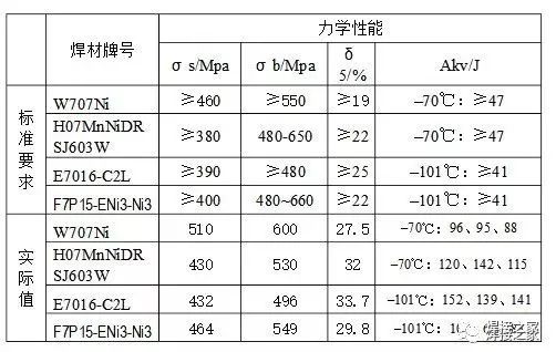

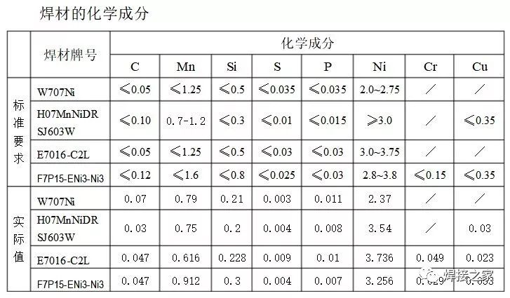

设备用板材的化学成分
焊材的力学性能

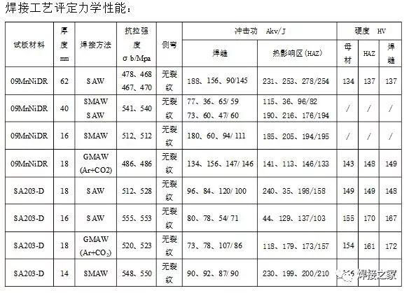

据此,我们编制了焊接工艺指导书,采用多层多道焊焊接工艺评定试板。埋弧焊较焊条电弧焊有较高的焊接效率,但是单层焊缝厚度较大,会弱化焊道间的回火作用。为此,我们在制定方案时决定厚度在16mm以上的对接焊缝采用埋弧焊,16mm以下的采用焊条电弧焊。焊接工艺评定试板经过消应力热处理后,对试板取试样进行了力学性能试验,取得了较理想的数据,说明制定的焊接工艺规范参数可以满足焊接要求。各项数据见下表:
焊接工艺评定规范参数:

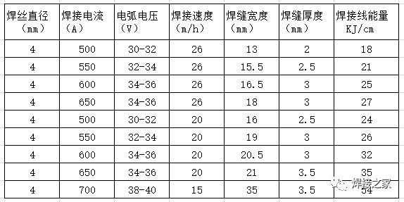

采用较小的线能量所得到的焊缝薄而窄,而采用大线能量焊接出的焊缝宽而厚,晶粒粗大,性能变差。以埋弧焊为例进行实测,焊接电流、电弧电压及焊接速度对焊缝尺寸的影响见下表:
由上表可以看出,随焊接电流、电弧电压的不断增大,焊缝宽度及厚度也会增加。当焊缝宽度为35㎜时,焊接电流、电弧电压范围已远超出工艺的要求,线能量也超出最大允许值2倍以上。而这种情况在平常的实际生产中也常出现。对焊缝断面抛光后浸蚀,会显现出焊缝的宏观金相,可以明显地看出焊缝的层数。

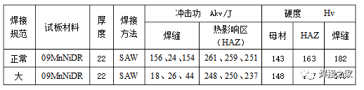

⑷产品试板出现不合格的情况。出现的原因是多种的,但是主要的原因还是由于超规范引起的。在某一工程中我们对09MnNiDR材料专门按大规范和正常规范焊接了产品焊接试板。
从上表可见,采用正常规范的焊接试板焊缝冲击功数值高,而采用大规范焊接的产品试板冲击功就很低,达不到合格指标。从硬度上可以看出,两者之间没有大的差别。说明硬度值不足以直观的反映出焊缝冲击韧性的好坏。
