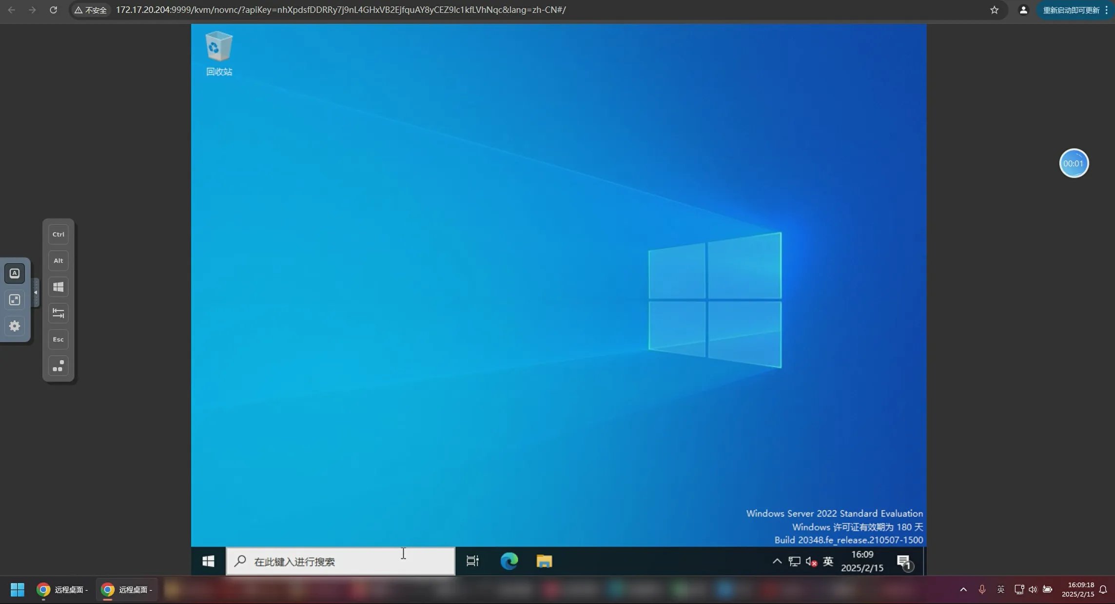

  • 开启虚拟机后可以从图中的两个位置访问虚拟机 Windows 系统页面。

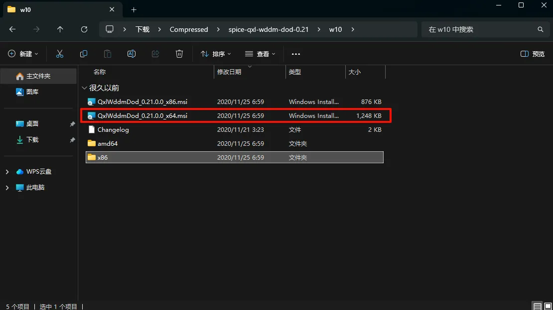

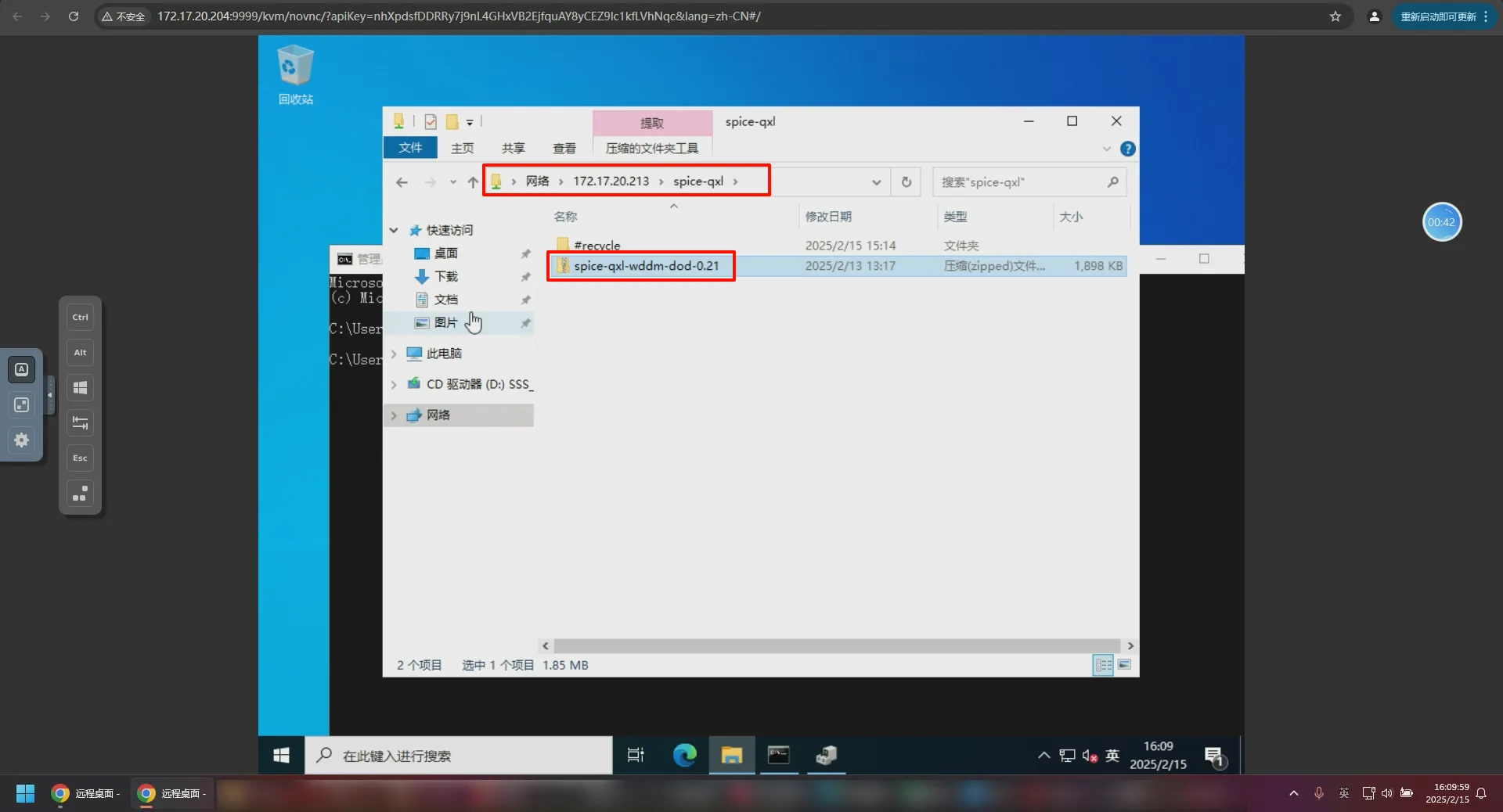

  • 拷贝到虚拟机后,解压驱动压缩包,找到对应的安装文件:
  • 64 位系统:QxlWddmDod_0.21.0.0_x64.msi
  • 32 位系统:QxlWddmDod_0.21.0.0_x86.msi
  • 双击运行安装文件,等待完成安装。

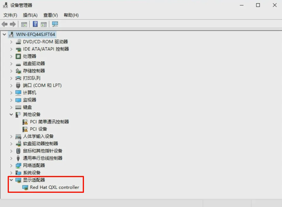

  • 验证安装结果,按 Win + R 打开运行窗口,输入 devmgmt.msc 并按回车,进入设备管理器。
  • 展开 【显示适配器】,确认设备名显示为 Red Hat QXL controller。
  • 若设备无感叹号或问号,即表示驱动安装成功。

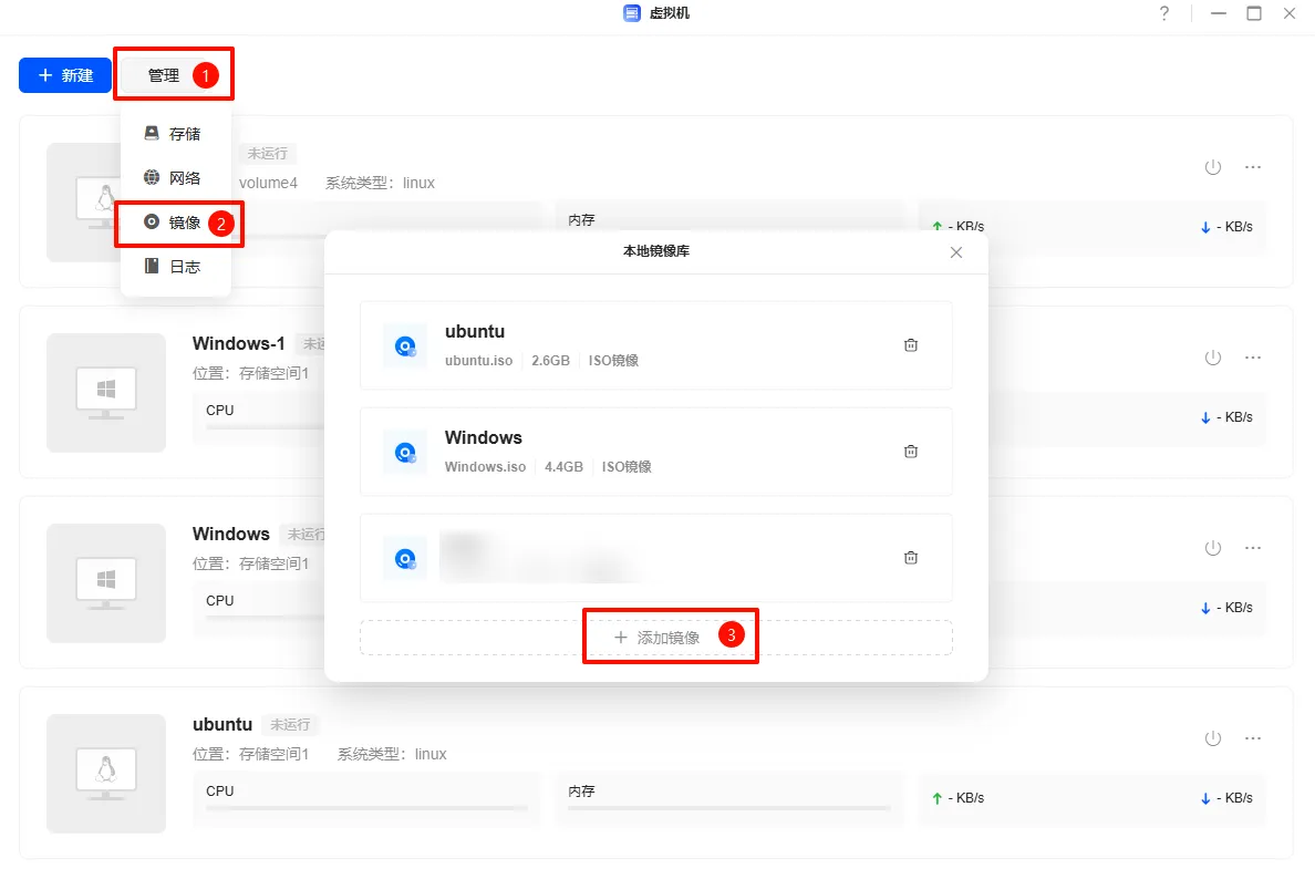

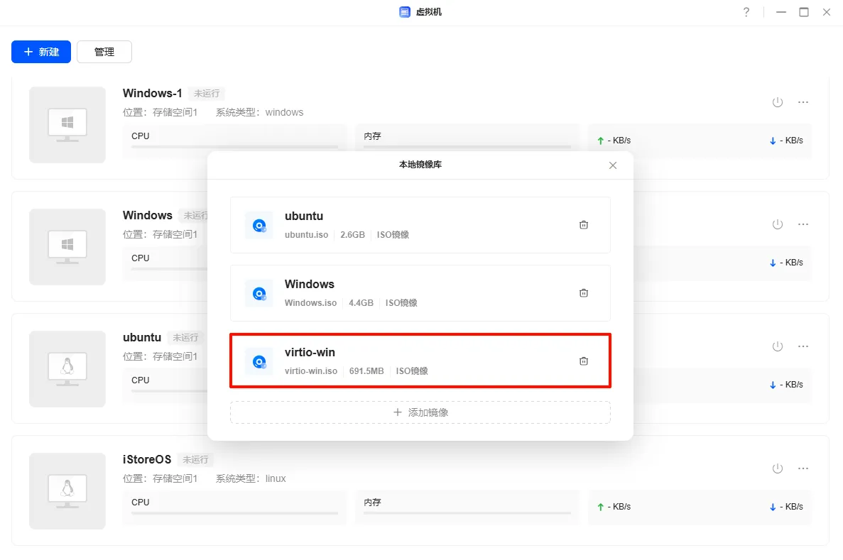

  • 进入 NAS 的虚拟机管理界面,点击 【管理】 > 【镜像】 > 【添加镜像】。
  • 上传刚才下载的 ISO 镜像文件,镜像名称可自定义。
  • 挂载 ISO 镜像到虚拟机,选择目标虚拟机,点击 【···】 > 【设置】 > 【基础配置】,找到 【镜像】 选项。添加已上传的 ISO 镜像,点击 【应用】 保存配置。

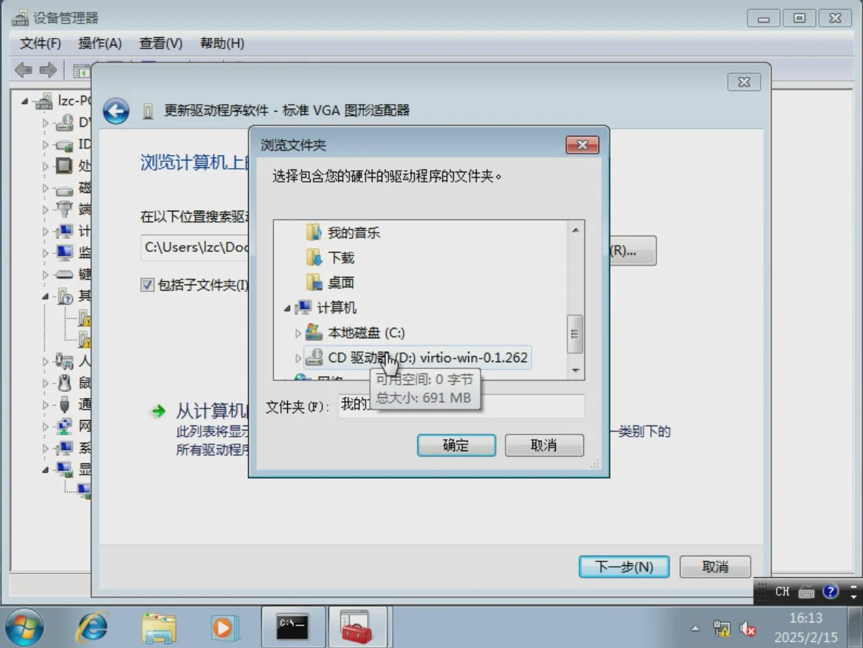

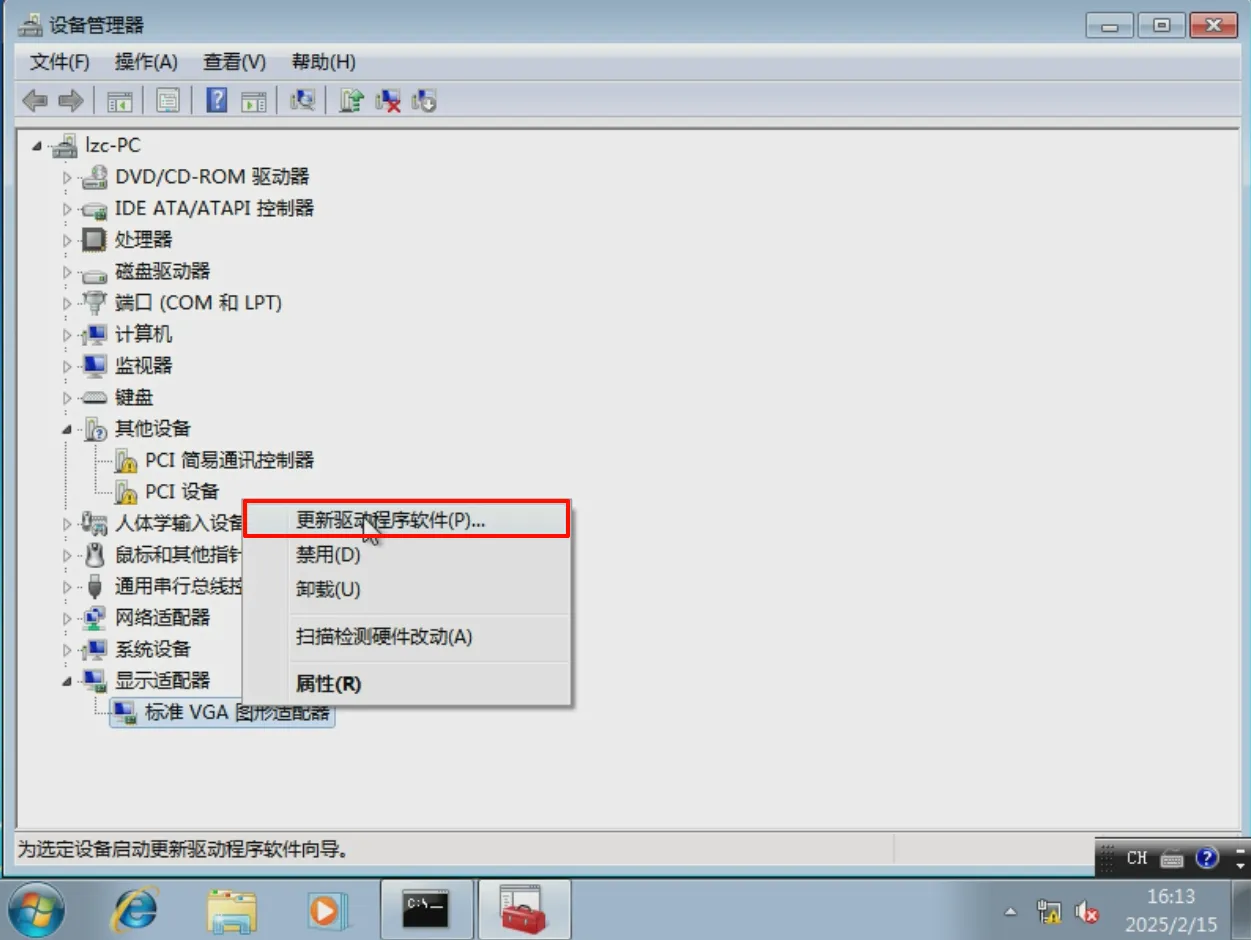

  • 启动虚拟机,进入 Windows 系统后,按 Win + R 打开运行窗口,输入 devmgmt.msc 并按回车,进入设备管理器。

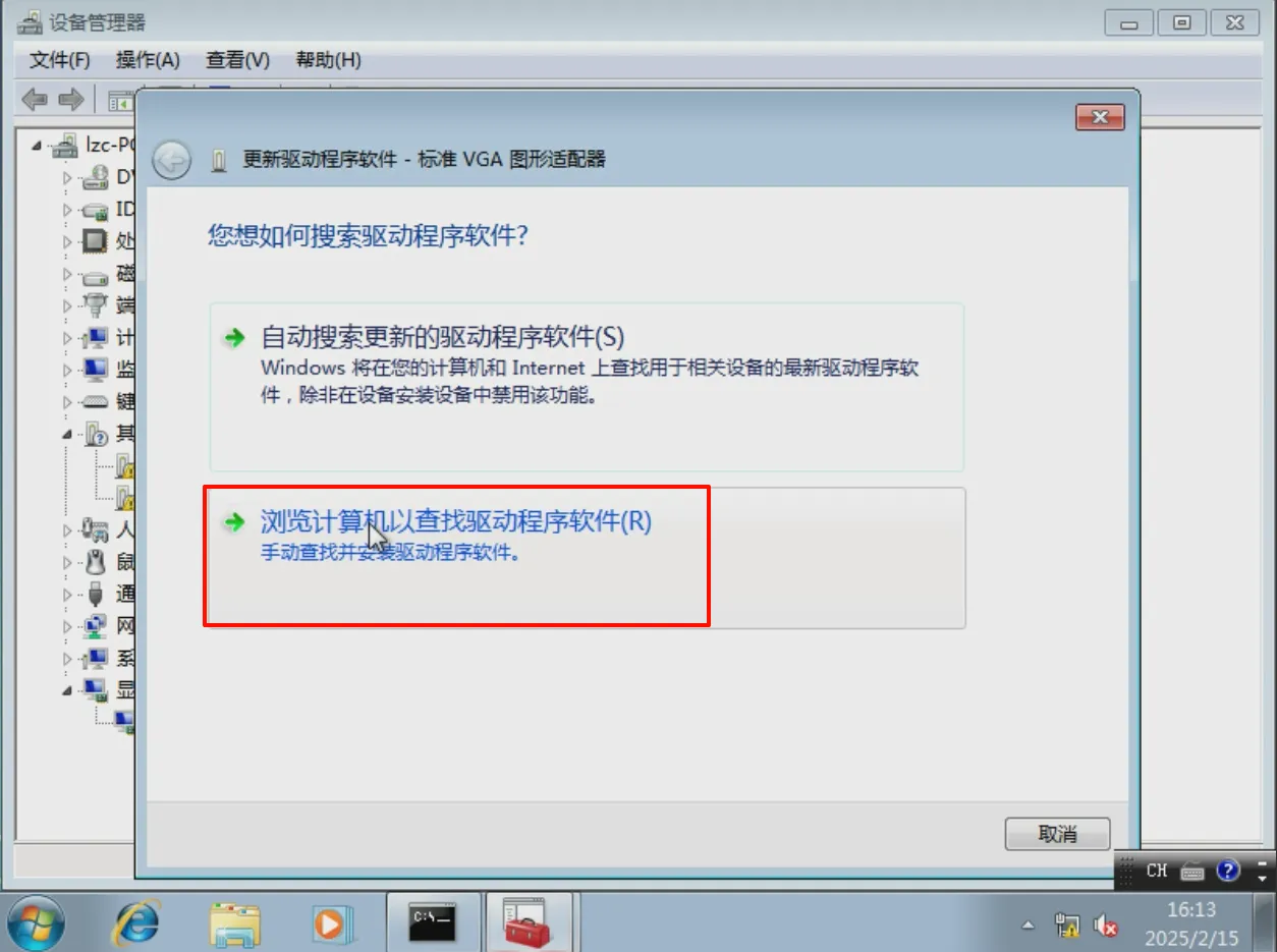

  • 展开 【显示适配器】,右键当前显卡设备(可能显示为 Microsoft 基本显示适配器),选择 【更新驱动程序】 > 【浏览计算机以查找驱动程序】。

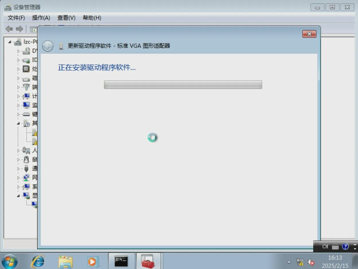

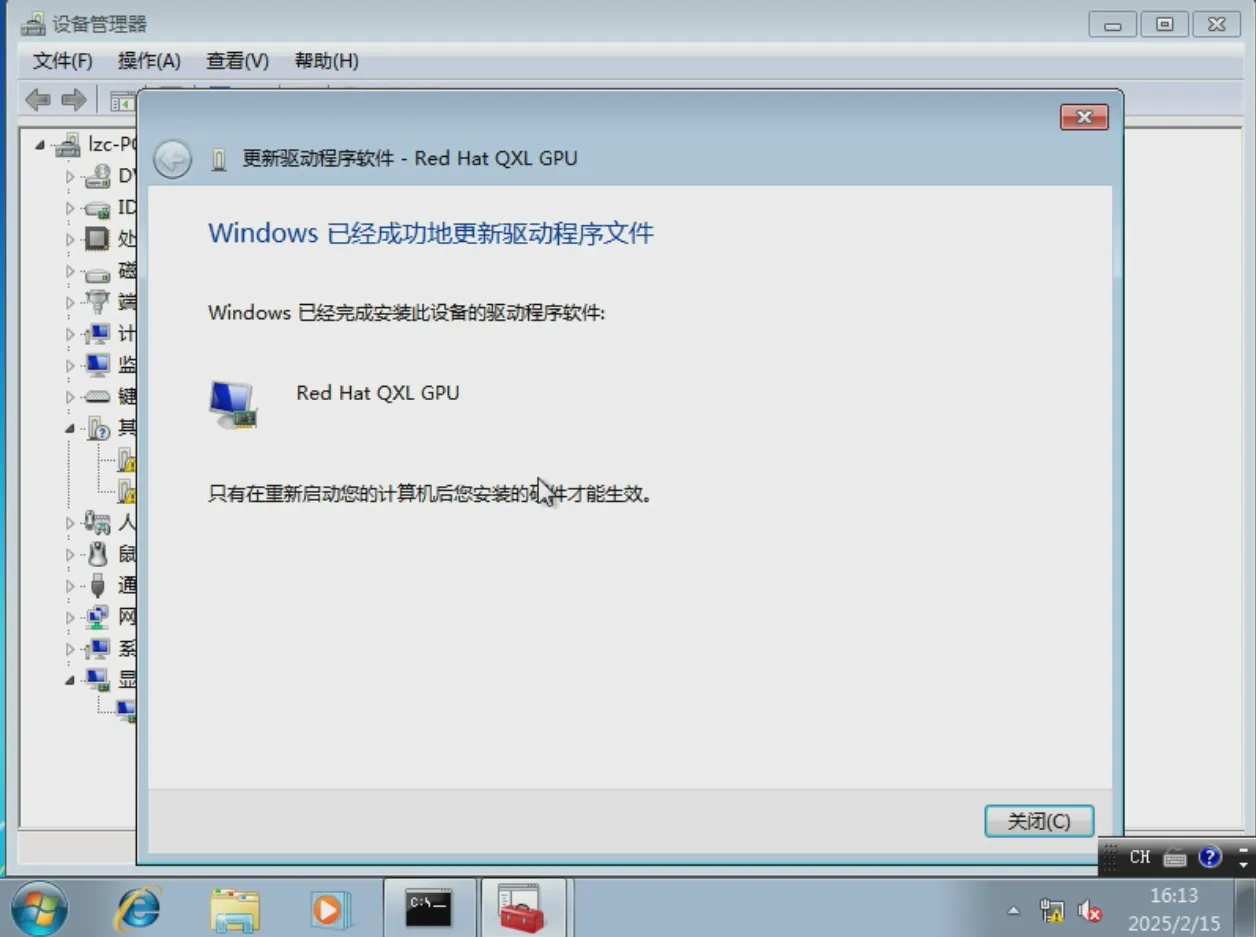

  • 选择挂载的 ISO 镜像对应的 CD 驱动器(如 D:\),点击“确定”>“下一页”,等待系统查找并安装驱动。
  • 安装成功提示如图,重启系统。

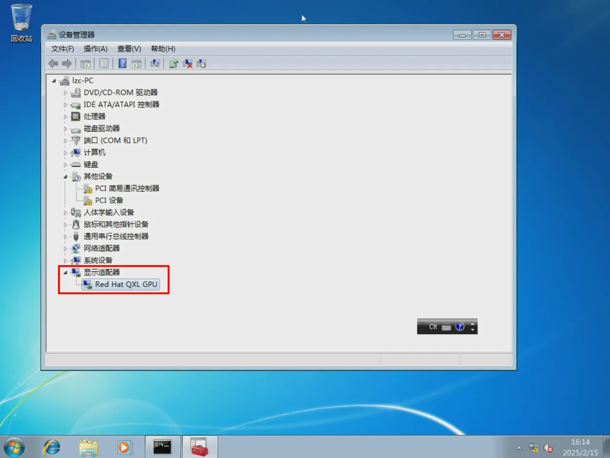

  • 重启后在设备管理器中确认显卡型号变更为 Red Hat QXL GPU,即表示驱动安装成功。
