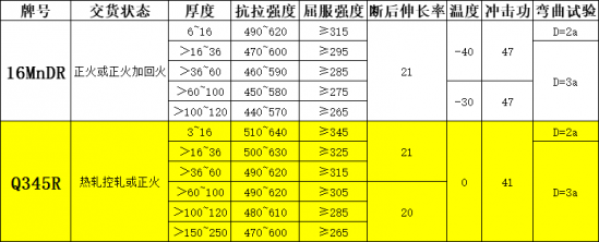

5.16MnDR和Q345R力学性能
从以上表格数据对比可以看出:
①16MnDR在交货状态要求上更高,最低都是正火状态交货,而Q345R则比较宽泛,没有具体的要求交货状态,不过Q345R随着厚度的增加交货状态会逐渐变成正火;
②标准规定下,Q345R可以比16MnDR的生产的厚度更薄,限度厚度范围内,Q345R的屈服值和抗拉值都比16MnDR要高;
③Q345R规定的低温冲击试验温度为0℃,不过也可以用-20℃代替0℃进行实验,而16MnDR的冲击试验就跟厚度有一定的关系,厚度≤60mm,冲击温度为-40℃,冲击温度>60mm,冲击温度为-30℃;由此可见,16MnDR的冲击温度比Q345R要求的更低,并且冲击功值也要求的更高。
④Q345R可以做高温拉伸实验,具体拉伸实验的温度和拉伸值请参考标准,而16MnDR由于属于低温用钢,故没有特定的高温拉伸实验要求。
